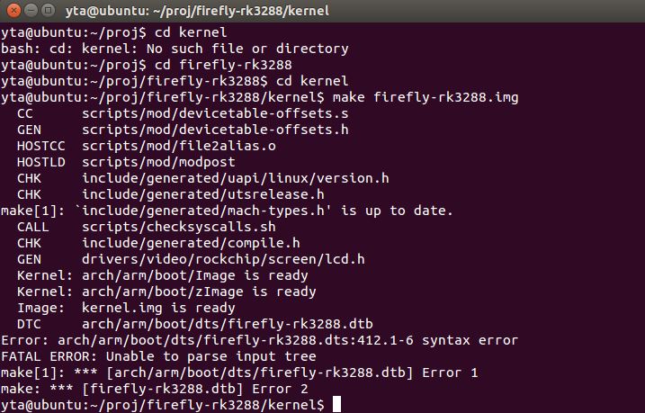

第一个图里的这三步中间的那一步执行的特别慢,最后进程被杀死了。
执行第二张图上面去做uart相关时,出现了错误
本科生课程设计,时间比较紧张,希望大家能帮忙解决下

第二个是你的dts文件里的错误。
