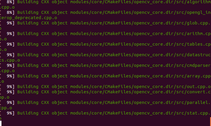

make
这时候就是等待安装,时间有点长,这时候可以放在那里干其他事情…

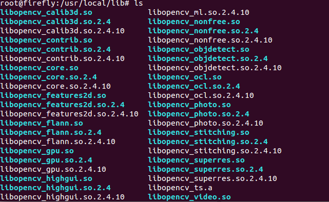

可以看到在usr/local/lib下有很多编译好的opencv动态链接库
在环境变量文件上写库的位置
vim /etc/ld.so.conf
在这个文件的最后一行加上/usr/local/lib
