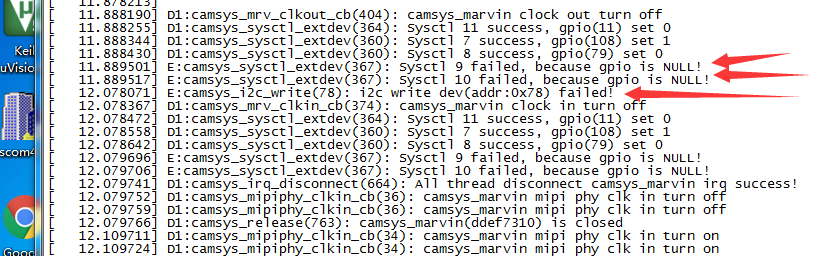

摄像头OV5640,按照官方的要求配置了相关的cam_board_rk3288.xml,系统启动时候提示E:camsys_i2c_write(81): i2c write dev(addr:0x78) failed!,求大神指导
确认下I2C地址是不是不对
好吧,摄像头坏了,换了一个就好了

怎么查看我的摄像头的图片

怎么查看我的摄像头的图片
这个???

你这是I2C通信失败了

http://developer.t-firefly.com/thread-10444-1-15.html
这个帖子怎么解决,还有我有按照那个补丁改过哦!
一样的
那个rk30_camera_oneframe.c改过后,就是上面的图片
你这是在内核改?摄像头驱动都在hardware层,我现在不明白你想做什么,如果只是为了调通5640的话,你根据规格书的时序上好电,处理好powerdown应该就可以了,不需要改驱动的。当然你dvp模组数据线要和接口对应上。不然怎么调也不可能通

就是说只需要改设备树就行是吧
