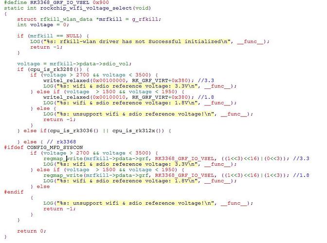

目前利用RK3128平台外接一个新的wifi模组,WIFI_REG_ON 需要配置1.8V的电压,想问下此处的电压需要怎么配置呢,谢谢

让pmu那边供一个1.8v过去

外接,是通过USB接口还是?
