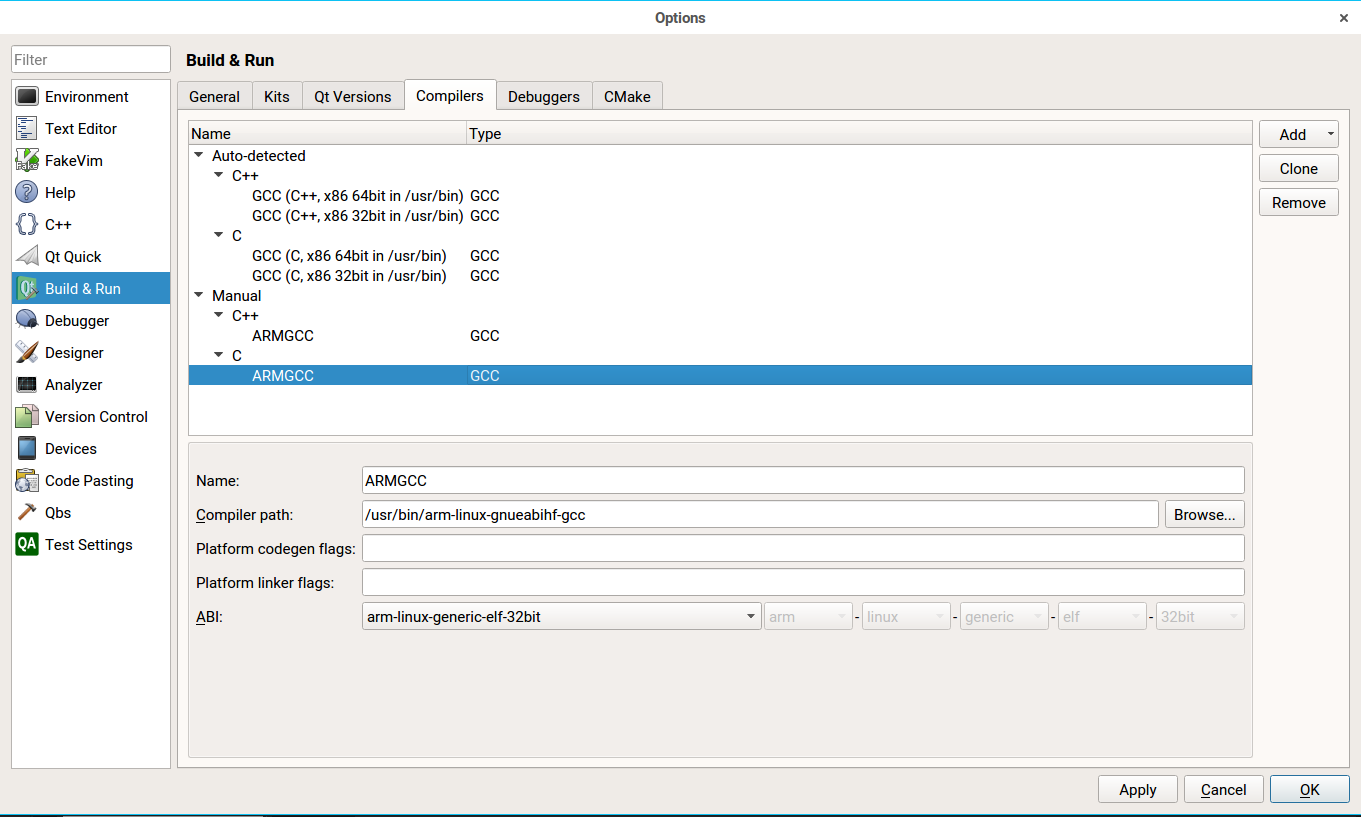

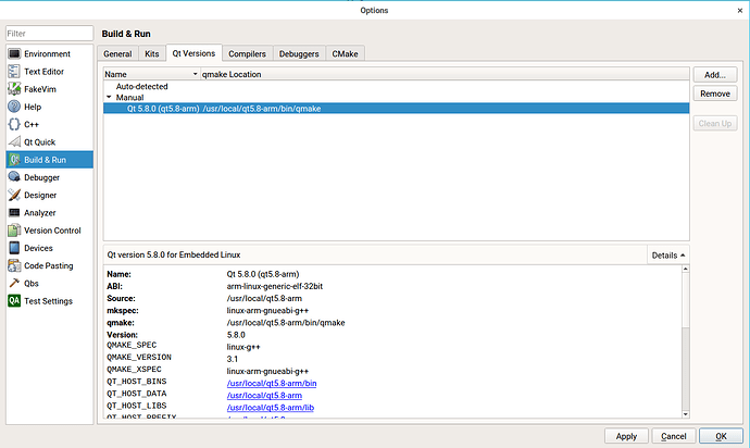

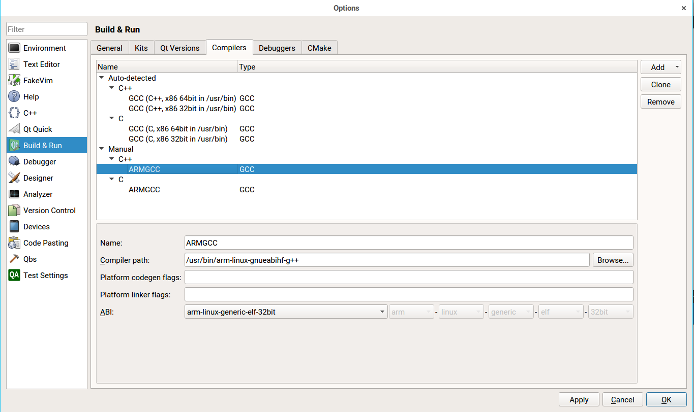

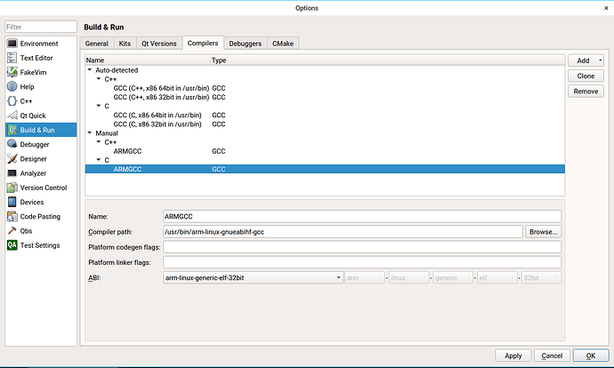

3.2 在pc qtcreator上配置交叉开发环境
这个就是在manage kits里配置,大家摸索摸索就会了。只有三个要注意的点:
  1. 在配置开发板的ip,用户名,密码时,用户名一定要写成你当前桌面环境的用户名,默认是firefly,如果设置错误,比如root,会提示无法连接xcb。
  2. 如果发现无法调试,提示找不到gdbserver,这时你需要把交叉工具链的gdbserver复制进开发板的/bin里。
  3. 交叉编译调试时需要开发板里的库,把它们复制出来,挂载nfs都可以
