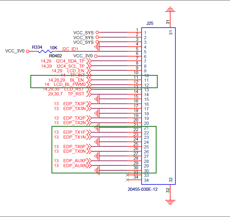

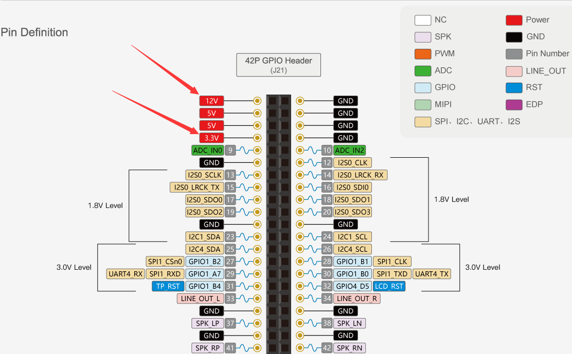

3.1 拿到开发板,接HDMI 感觉不方便,想着飞线直接点eDP 1080分辨率的屏,飞完线开机,背光是亮,没显示;
又对一遍定义及飞线情况,还是没显示,把屏拿起来有显示了,但是会闪屏,
原来是飞线地方没处理好,后来用导电胶布一包就正常了,飞线的看图片12v,3v3,两路数据
3.2 屏参看图片,弄成单独的dtsi 放在这个路径:kernel/include/dt-bindings/display/screen-timing/lcd-edp-1920x1080.dtsi
