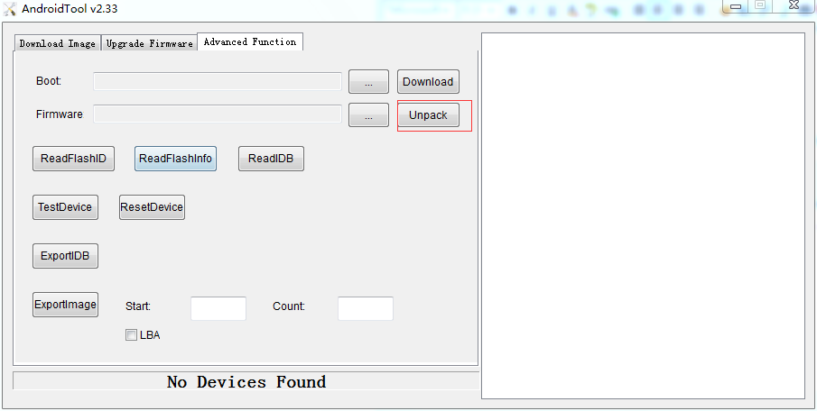

解压缩上面下载Firefly-RK3288_Ubuntu14.04_201611211031.7z 生成 Firefly-RK3288_Ubuntu14.04_201611211031.img,使用AndroidTool解压缩此img文件,
然后用上面生成linux-boot.img覆盖解压缩得到的linux-boot.img。

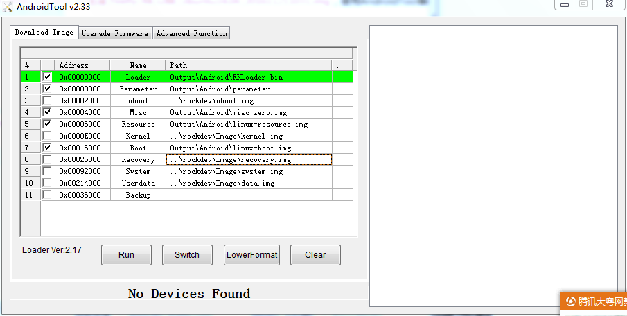

烧写,
按照如图进行相应的修改,
Output\Android\RKLoader.bin
Output\Android\parameter
Output\Android\misc-zero.img
Output\Android\linux-resource.img
Output\Android\linux-boot.img
