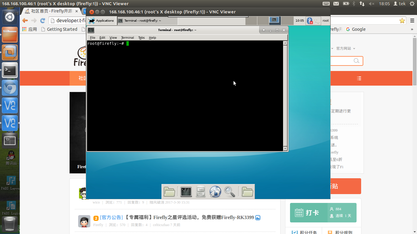

在firefly ubuntu上安装vnc server软件
sudo apt-get install tightvncserver
使用此命令设置一个VNC密码
vncpasswd
sudo chmod 755 /etc/init.d/tightvncserver
手动在firefly上打开vnc服务
tightvncserver -geometry 800x600 :1 //:1 为控制台号
PC端下载vnc viewer client
在search处输入登陆地址 “IP地址:控制台号码”,0号控制台可不加号码。
例如: 192.168.1.100:1
