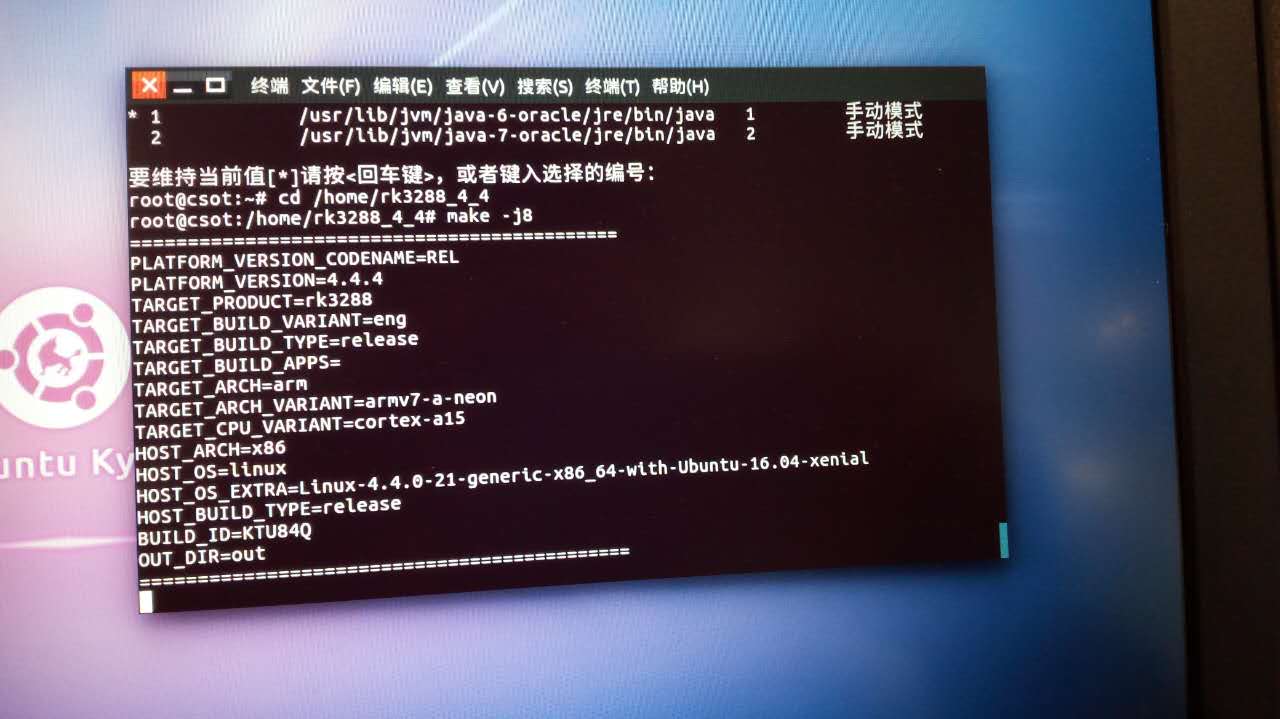

android4.44 編譯執行make -j8 後一直在次圍在不動
执行make -j8 后shell 界面一直都停留在次,请问下是什么原因?
我以手动切换过jdk,从原来的jdk7切换至jdk6
你top一下看线程有没有在跑
我编译Android5.1也是一样的问题,同问。
jpchen 发表于 2017-3-29 10:27
你top一下看线程有没有在跑
!(file:///root/%E5%9B%BE%E7%89%87/2017-03-29%2018-25-53%E5%B1%8F%E5%B9%95%E6%88%AA%E5%9B%BE.png)
我在编译Android make -j8 也遇到这个问题了 请教下 这个问题怎么解决的
用make -j4或者make
用make -j
后面不跟数字默认用完计算机资源
不建议直接用make -j,很容易当掉,j后面的数字建议采用CPU核心数*2
