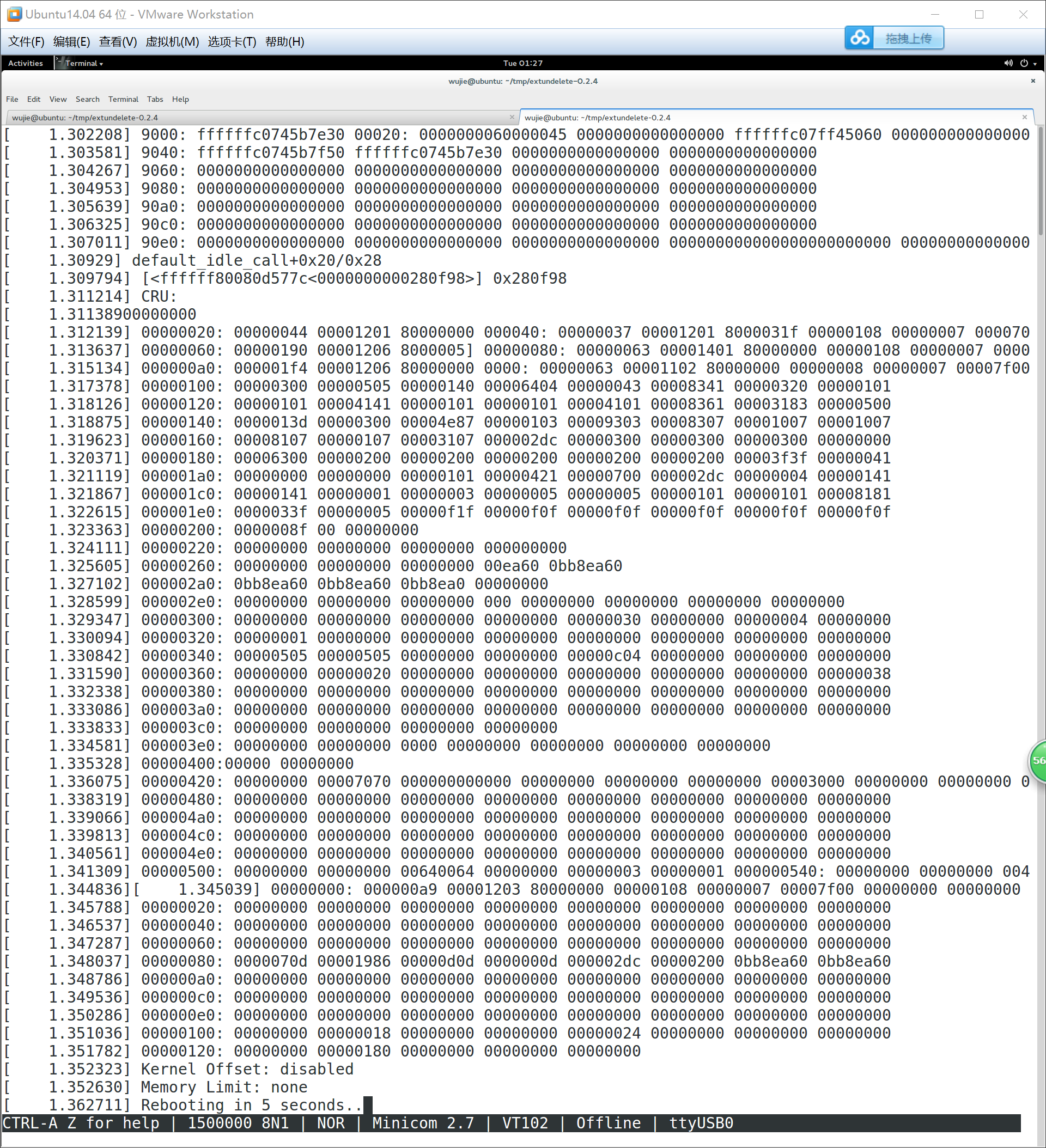

2、打算使用ubuntu系统,按照http://wiki.t-firefly.com/index.php/Firefly-RK3399/Build_kernel,生成了kernel.img和resource.img,再次对这两个文件进行烧写。
问题:,一直这样重启,无法再识别到设备!!!
恢复键和复位键试过,PWRKEY键也试过,无法识别
