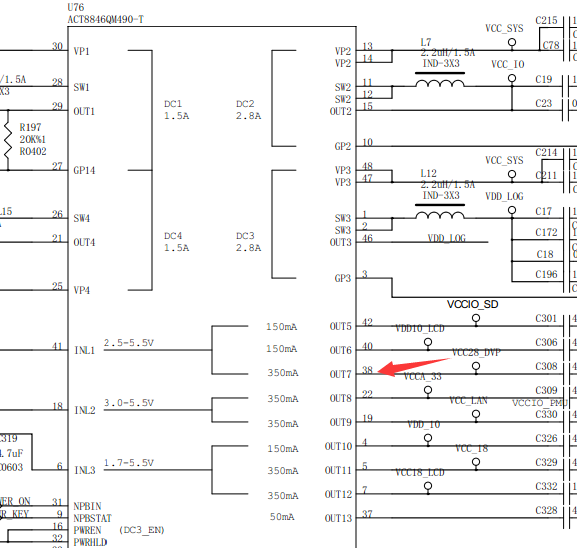

为什么原理图上标的MIPI接口J1的AFVDD_2V8为2.8V,但我实际测量只有1.8V,查询ACT8846QM490-T芯片手册第38脚输出也是1.8V
可以改这里:kernel/arch/arm/boot/dts/firefly-rk3288.dts
ldo3_reg: regulator@6 {
regulator-name= “act_ldo3”;
  •                   regulator-min-microvolt = <1800000>;
  •                   regulator-max-microvolt = <1800000>;
  •                   regulator-min-microvolt = <2800000>;
  •                   regulator-max-microvolt = <2800000>;
修改后重新编译烧写kernel,resource

为什么会是修改这个值?ldo3_reg与regulator@6是怎么关联起来的,datasheet找不到。可否指点一下?
看原理图,act8846有4路dcdc输出,8路ldo输出,AFVDD_2V8在第3路ldo输出
至于ldo3_reg与regulator@6是怎么关联起来的,这个要看源码了。
