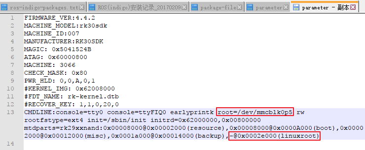

我昨天也碰到这个问题,以前没搞过。今天弄好了,在这里写一下,如果以后有人搜索到这个帖子,可以参考下。
问题关键不是没找到modules.dep,而是上面那句,找不到根文件系统。
我的解决办法是:
在parameter文件里改好对应的参数,把编译好的boot.img和parameter文件一起烧录升级。
自动重启后,可以进入ubuntu系统了。这时候再看看文件系统的挂载情况:
