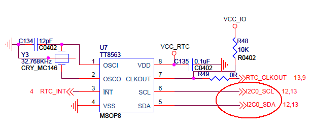

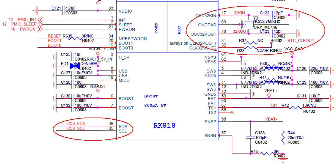

1、今天看FirePrime原理图的时候,发现电源管理模块RK818中I2C连接的是RK3128的I2C0,
而外部RTC芯片TT8563的I2C的也是RK3128的I2C0。想问一下这两个不会冲突吗?
2、RK818本身是有RTC功能,但是FirePrime中并没有使用,而是用的RTC芯片TT8563,为什么
不用RK818的RTC呢?而要另外增加一个芯片?
