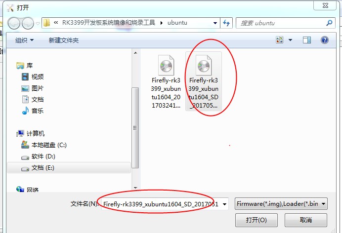

由于打算将RK3399做机器人主控板,之前版本的系统没有声音输出,于是问客服。客服说刷最新版本的Ubuntu(Firefly-rk3399_xubuntu1604_SD_201705151725 )我下载下来后 导入估计 一直显示导入失败
然后我怀疑是板子问题,又重新刷原理的固件试试发现板子并没有问题
技术部可否帮我解决这一问题?或者在原理估计版本上增加声音驱动,或如何
才能吧最新系统刷进去?

你下载错固件了,你这个可能是SD卡启动的固件吧

Firefly-rk3399_xubuntu1604_SD_201705151725,这个固件问题很多的,首先网口不能使用,关机命令他当做重启,你可以获取源码重新编译一下内核,http://wiki.t-firefly.com/index.php/Firefly-RK3399/Build_kernel#.E8.8E.B7.E5.8F.96.E5.86.85.E6.A0.B8.E6.BA.90.E7.A0.81.E5.92.8C.E5.AE.89.E8.A3.85.E4.BA.A4.E5.8F.89.E7.BC.96.E8.AF.91.E5.B7.A5.E5.85.B7.E9.93.BE,重新烧录你的resource和kernel,我烧录的之后,解决了网口的问题了,也许可以解决的你的问题,
