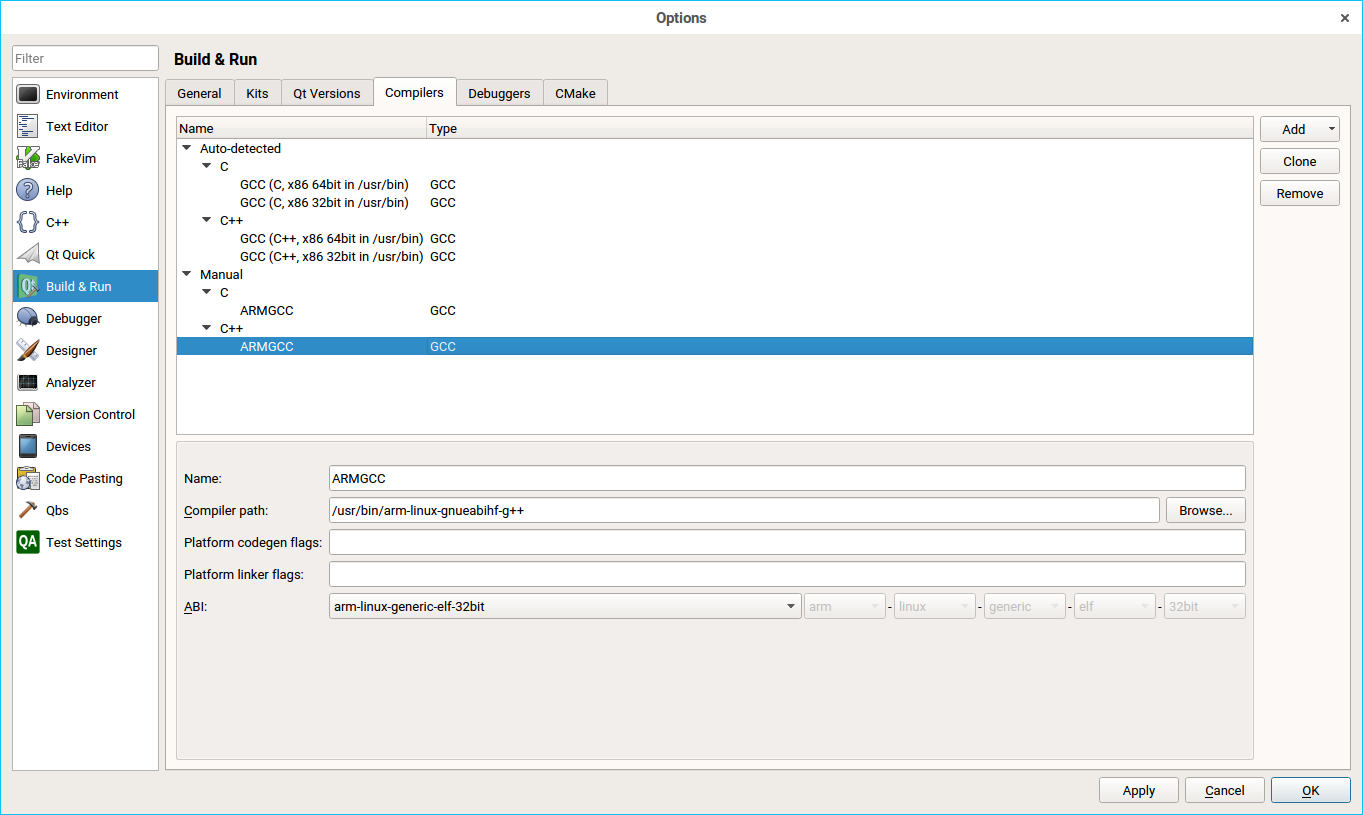

    2> 配置Qt Creator的交叉编译器及Qt Version
    a) 启动Qt Creator
    b) 选择[Tools]-[Options]-[Build & Run]
    c) 配置Qt Versions,如图:
    d) 配置Kits,如图
    e) 配置编译器,如图

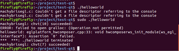

不知道为什么交叉编译的程序,在板子上运行,出现这个错误
