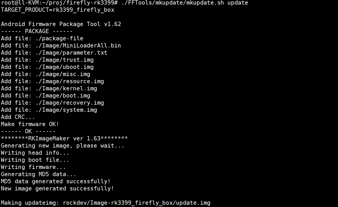

编译完成后,打包成统一固件 update.img执行这一步的时候
没有找到这个update.img文件啊。
请问是哪里出现问题了呢。。。。。。

仔细看脚本,发现生成后 又rm删除了。。。 这个是什么鬼??
./rkImageMaker -RK330C ${LOADER_PATH} ${LINK_IMAGE_PATH}/update.img “${LINK_IMAGE_PATH}/${UPDADE_NAME}.img” -os_type:androidos
rm -f ${LINK_IMAGE_PATH}/update.img
popd > /dev/null
echo “”
echo “Making updateimg: ${IMAGE_SRC_CUR_PATH}/${UPDADE_NAME}.img”
exit 0
