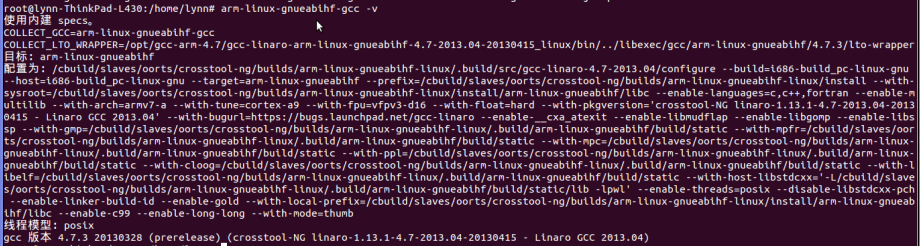

重新打开一个终端,使上面的配置文件生效;输入命令
#arm-linux-gnueabihf-gcc -v
(其他版本安装完可能是arm-linux-gcc -v(); 如果出现下面界面,就代表交叉编译器安装成功,会输出gcc的版本号;

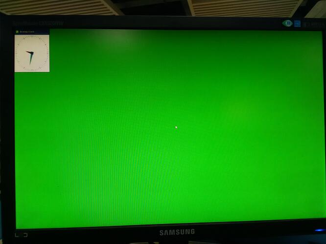

五、实际效果展示:
在PC上用Qt Creator的demo Analogclock项目来做演示,将编译出的analogclock拷贝到Firefly开发板上,在开发板的Ubuntu界面下按Ctrl+Alt+F1切换到字符界面(终端界面),找到analogclock所在路径,输入
#./analogclock -qws
现场效果图
用鼠标拖动放大窗口后效果图
