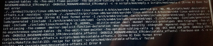

按照http://wiki.t-firefly.com/index.php/Firefly-RK3399/Build_kernel这个教程,然后输入 make ARCH=arm64 firefly_linux_defconfig 出现下面的错误

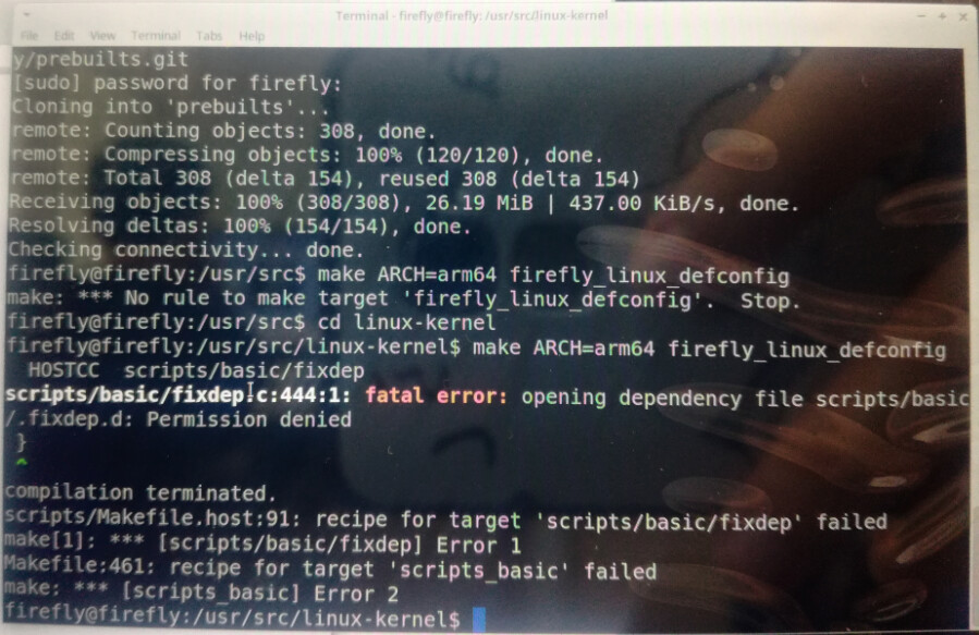

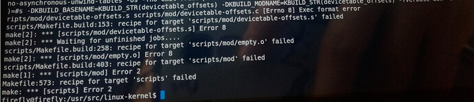

交叉编译工具的位置不对,需要和源码目录在同一级
