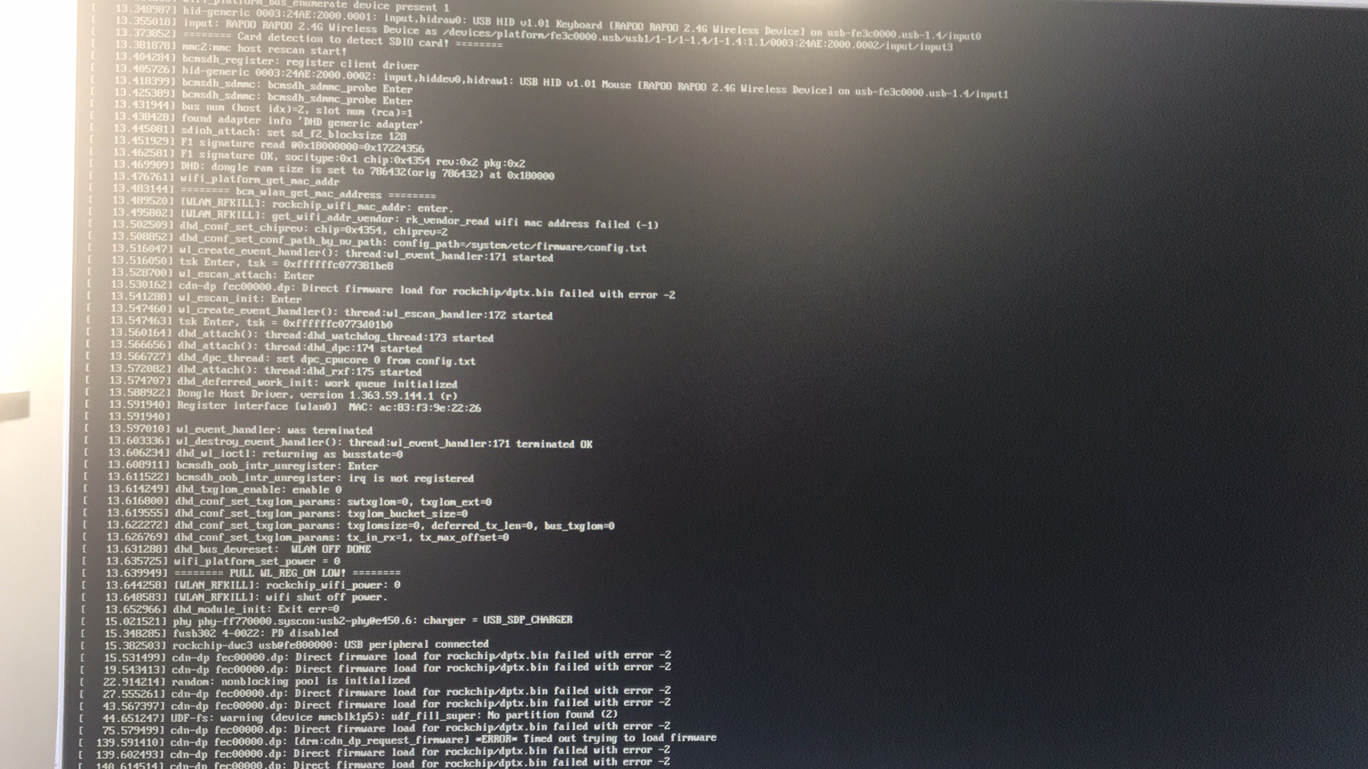

首先刷入的是Firefly-rk3399_xubuntu1604_201707041527.img,按照http://dev.t-firefly.com/forum.p … B%C3%C5%B1%CA%BC%C7的教程更新了内核。然后就启动不了了 提示 Direct firmware load for rockchip/dptx.bin failed with error -2

你的parameter.txt 文件是Android固件的,要更新内核应该使用linux的parameter 文件

从最新的ubuntu中提取了一个修改了下可以了 @大哲 回答是烧写kernel和resouce的,烧写boot要修改
这篇文章里(http://dev.t-firefly.com/forum.php?mod=viewthread&tid=12613&highlight=Firefly%2BRK3399���������űʼ�)的parameter是错误的
