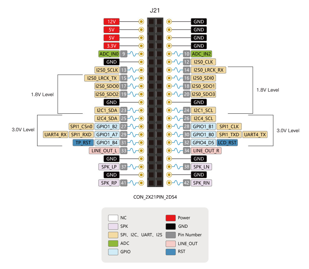

音频输入设备是i2s master,四根线连接到RK3399扩展接口J21的11(GND),13(I2S0_SCLK),14(I2S0_LRCK_RX),16(I2S0_SDI0)脚。这样的连接没有问题吧?懂硬件的帮忙看一眼。J21定义如下:

如果I2S0给MIC使用,接I2S0_CLK作为MCLK给MIC,接I2S0_LRCK_TX供给MIC采样,然后I2S0_SCLK与I2S0_SDI0分别是BCLK与数据

我的麦克风上没有相应的mic针脚留出,另个四个都连好了。
