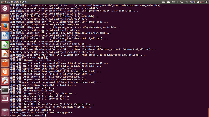

3,在终端输入
./arm.sh
安装 ARM 交叉编译工具链和编译内核相关软件包
等待安装完毕
安装完毕
