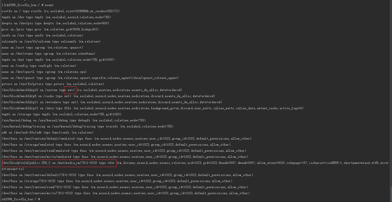

请问版主,现在盘能读出来了,但是现在往里写不进去数据,是什么原因呢?
写不进去有什么log?
zhansb 发表于 2017-9-27 09:01
写不进去有什么log?
就是打开系统资源能看到PCIE命名的盘名,,但是挂载的相机拍完照数据并没有在那个盘里。前提是已经将路径修改成PCIE了。
写不进去有什么log?
就是打开系统资源能看到PCIE命名的盘名,,但是挂载的相机拍完照数据并没有在那个盘里。前提是已经将路径修改成PCIE了。log信息发到哪,您看下
写不进去有什么log?

[ 1.166379] nvme0n1: p1 p2

手动写文件到pcie存储盘中试试,先不管摄像头保存图片,可以手动的话,就不是这边的问题。
在盘的根目录可以新建文件夹,可以拷贝数据。。 但是用豌豆荚的话好像不能往里导入数据,不能新建文件夹

leung先森 发表于 2017-10-16 14:23
跟这个没关系,这个涉及到挂载分区和地址偏移
网上搜到的信息,感觉跟root有关系。
现在是能读到该盘,但是往里写不进去数据
我很忙 发表于 2017-10-16 17:32
网上搜到的信息,感觉跟root有关系。
现在是能读到该盘,但是往里写不进去数据
