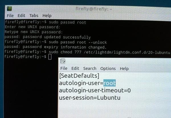

Firefly-RK3288 自动登录的设置和香蕉派的不太一样,香蕉派是直接修改lightdm.conf文件,而Firefly-RK3288是自己的脚本,放在了/etc/lightdm/lightdm.conf.d/下,里面默认登录的用户为firefly,所以要修改这里。
要使用root自动登录,需要修改三个地方:
  • 1.sudo passwd root
  • 2.sudo passwd root --unlock
  • 3.修改Firefly的脚本
    前两个大家都知道,最后一个在修改保存之前要修改一个权限,因为刚刚刷完系统默认用户是firefly。
更改完之后重启就自动以root登录了。
