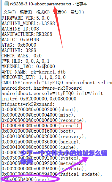

  2. patameter 文件简单理解
    0x00008000@0x0000e000(kernel)
    拿kernel 分区说明,分区名字前面是其大小和起始位置
    @前面是分区大小,@后面是分区起始位置
    数值的单位是sector(扇区),1个sector 为512 Bytes
    kernel 分区的起始位置是0xe000,大小是0x8000(16M)
    这两个数等会导出就直接用到。

求版主解答
在一个个导出镜像的时候
最后一个user分区镜像只有起始位置,大小不确定啊,如何镜像呢?
os2015 发表于 2018-4-4 17:06
求版主解答
在一个个导出镜像的时候
你研究一下就知道了,
user 分区就是最后的所有空间,
一般也不会导出user 分区

请问,最后一个user分区的大小怎么计算呢??怎么导出?
总分区是多大,自己可以算一下
求版主解答
在一个个导出镜像的时候
表示到空间结束都是user的分区
loading 发表于 2018-4-8 10:59
你研究一下就知道了,
user 分区就是最后的所有空间,
一般也不会导出user 分区
求版主回答,要是需要导出最后一个分区,该怎么操作?
  1. 可以通过开机log 看分区的大小
  2. 然后通过分区大小来进行换算
