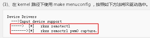

第二步:将 IR 驱动编译进内核,在下图中红框中的描述不太正确:
我运行了一下make menuconfig,应该是如下的目录结构(下一行是上一行的子目录,且rkxx remotectl有误,应为:rockchip remotectl):
Device Drivers—>
Input device support----->
[ * ] rockchip remotectl-------> [ * ] rkxx remoctrl pwm0 capture.

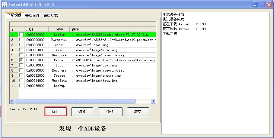

然后用AndroidTools把kernel.img执行更新到开发板中,见下图:
开发板重启后,按遥控按键后蓝色指示灯会闪烁,但安卓系统(Firefly-RK3288_Android4.4_201412290906.img)无任何反应!为何?

可能没有更新到kernel
楼主如果使用的是官方固件,或者编译的时候用了./mkimage.sh ota,kernel.img会包含到boot.img里面,这时开机的时候启动的是boot.img里面的kernel
问题已经解决! 按遥控按键后蓝色指示灯会闪烁说明用户码没有错,是我给的键值不对,要在原先给出的键值取反后重新编译,再烧录kernel.img重启后就可以了!谢谢linjc的热心回复!
