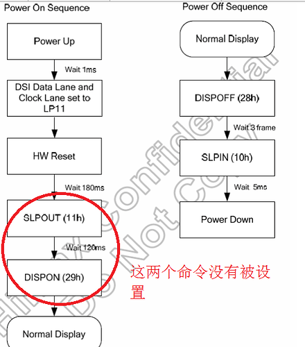

linux下驱动5寸mipi屏,能驱动,但是不显示图像求助。
这块板子是上个同事留下的,以及Android4.4源码,用安卓生成的镜像文件可以驱动并显示图像,但是在单独的liunx下却不显示图像(按理说一个内核驱动,没理由出错啊)了。这块屏的reset和en是硬件上做好的,没什么问题,因为之前是可以点亮的。现在用示波器观察数据引脚,有数据输出。时钟引脚观察不了(示波器太垃圾了100MHZ的)。查看打印信息发现最后四个命令行没有设置,这是怎么回事呢?求助

楼主你这个LOG信息是怎么调出来的,是哪个文件里的打印函数~?
11 、29LOG里有下啊,还下了两遍,一般只用下一遍
[ 1.203892] 1170 command sent in LP mode size:1
[ 1.203901] write GEN_HDR:00001105
[ 1.430222] 1170 command sent in LP mode size:1
[ 1.430230] write GEN_HDR:00002905
[ 1.459740] 1170 command sent in LP mode size:1
[ 1.459748] write GEN_HDR:00001105
[ 1.587661] 1170 command sent in LP mode size:1
[ 1.587669] write GEN_HDR:00002905
