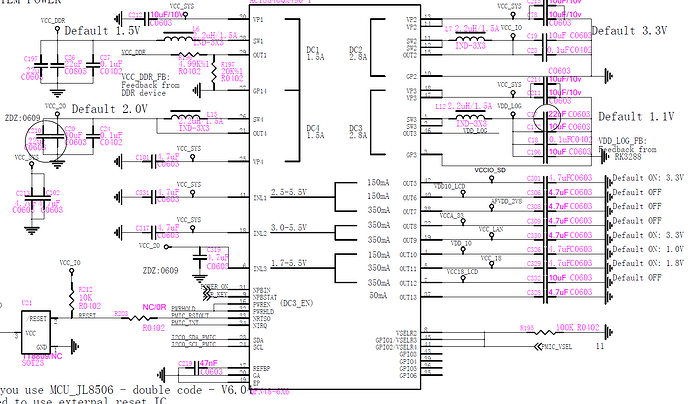

板子上的VCC-IO(3.3V)是否可以单独关断?
VCCIO如上图所示,其控制芯片为下图的电源管理芯片。
由于我有特殊要求,所以想单独控制其关断,请大神们帮我看看~
不行。这个不能关掉
软件可以关掉,但关掉后,大部分模块都无法工作
是通过IIC?还是只是关断电源管理IC的ENABLE?
pmu有接口可以disable或者enable,最终是用I2C通信
