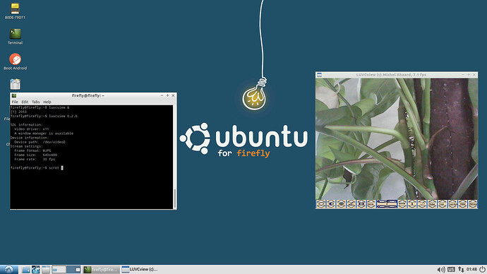

测试用的摄像头是罗技的C170和C930E,双摄像头同时使用挺拉风:victory:,直接上截图:
很好很强大,你的Ubuntu哪个版本的啊,感觉好白富美
firefly官方最新的ubuntu固件啊,运行很流畅{:3_48:}
