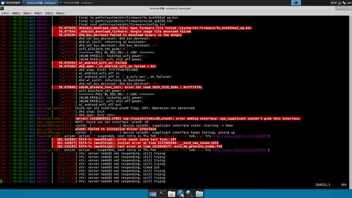

就是正常上网浏览网页,log放下面
Feb 8 08:22:13 pc3 kernel: [ 59.875722] Final fw_path=/system/etc/firmware/fw_bcm4356a2_ag.bin

大概8点23分开始卡,然后 日志里面没有卡这段时间的东西,不足道为什么,从27分开始重启
这是Log截图图片
