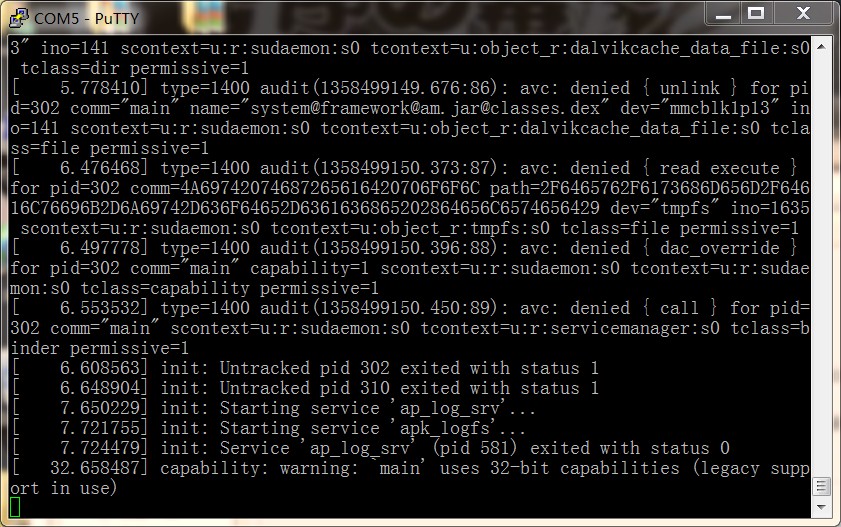

问题2:根据客服建议,选择升级固件Firefly-RK3399_Android7.1.2_MP_180126.img,升级过程没有任何报错,完成后重启接串口调试,停留在这里:
擦除后重新升级Firefly-RK3399_Android7.1.2_MP_180126.img,调试停留在这里:
问题3:再次重新擦除-升级Firefly-RK3399_xubuntu1604_201711301130.img,自动重启 然后串口显示停留在这儿:(重新擦除后升级结果一样)

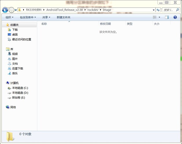

问题4:官网教程里有一步“烧写分区映像”,进入烧写分区映像步骤的时候默认的地址:..\rockdev\Image\XXX下面是没有对应映像:
最后,以上问题均无法通过串口输入命。
检查过串口调试工具的配置吗
有linux系统的可以参考wiki试一下minicom
