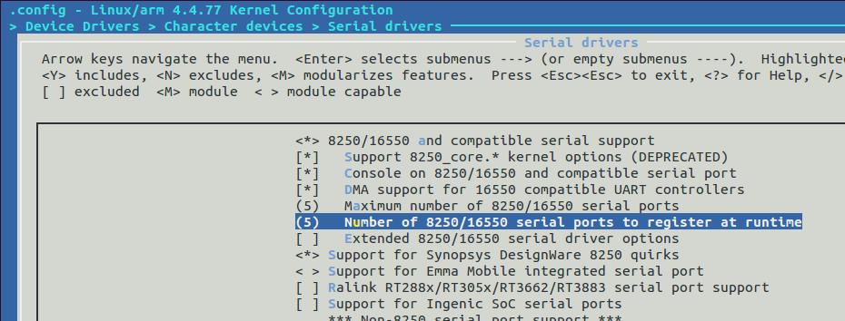

1、dts使能uart4
2、内核设置串口数目,默认为4(ttyS0~ttyS3)
ttyS4 收发问题:
修改dts:
spi0->disabled
&uart4{
pinctrl-names=“default”;
pinctrl-0=<&uart4_xfer>,<&uart4_cts>,<&uart_rts>;
status=“okay”;
如果只写pinctrl-0=<&uart4_xfer>,<&uart4_cts>;则控制器只能发不能收
