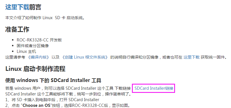

SDCard Installer,软件下载安装好了,为什么打不开?
打开这个软时什么反应都没有,电脑系统是win7。不知道什么原因,请回复! 打开这个时没有反应,系统也没有任何提示。(双击,右键“打开”,以管理员身份运行都是一样)
下载安装后,打开SDCard Installer软件没有反应,打不开,不知道是什么原因,请问是什么原因?

如果实在,不行,可以 使用 window dd工具 写入到 tf卡,也是可行的。注,固件格式要 img ,如img.gz 格式 需要 gunzip roc-rk3328-ccxxxxx.img.gz 解压
推荐你使用win32DiskImage软件
