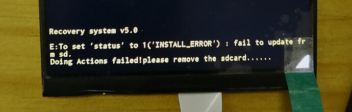

按照官方给的少些sd卡的工具(SD_Firmware_Tool)制作了升级固件的sd卡,但是启动的时候报错
E:To set ‘status’ to 1(‘INSTALL_ERROR’) : fail to update from sd.
Doing Actions failed!please remove the sdcard…,如图:sd卡启动.png

tanglei1224 发表于 2019-7-17 15:41
同样问题,怎么解决的呢?
这个问题我解决了,可能是源码版本较老,主要是没有加载.ko文件,或者.ko文件版本比较老
1, device/rockchip/common/recovery/etc/init.bootmode.emmc.rc中有没有"insmod /drmboot.ko",若没有,则在on fs下一行增加
  1. 用新的drmboot.ko替换vendor和out下的同名文件。
