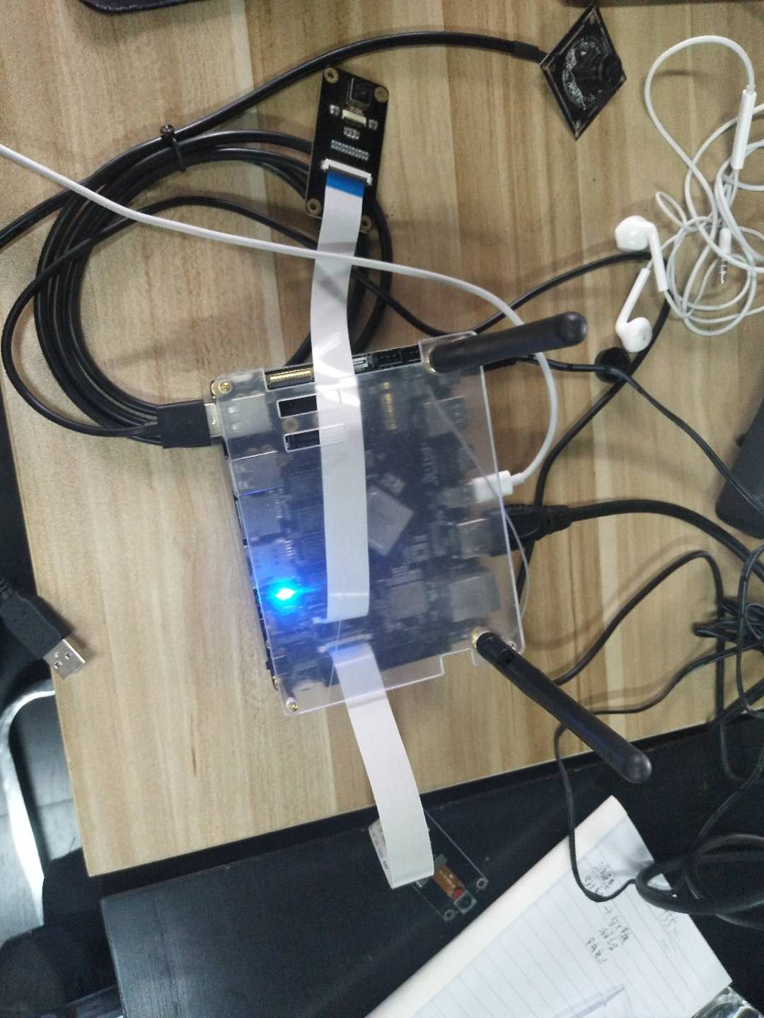

我按照你说的,又买了一个13850,同时插上2个13850后,还是只能识别出一个摄像头。
我用了两个rom测试都是同样问题:
(1)一个是官网下载的源码,不做任何修改,直接编译通过的rom;
(2)另一个是window烧写工具自带的rom

按照上述指令将cam_board.xml push到对应目录并重启激活。
leung先森 发表于 2018-6-14 14:22
adb root
adb remount
adb push cam_board.xml /system/etc/
可以了。谢谢~
