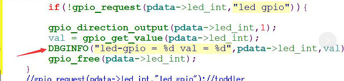

这里的gpio_request是可以成功的,证明,这个GPIO口没有被占用

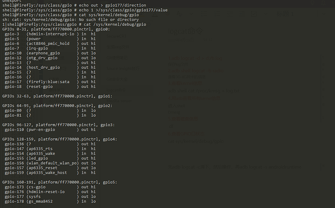

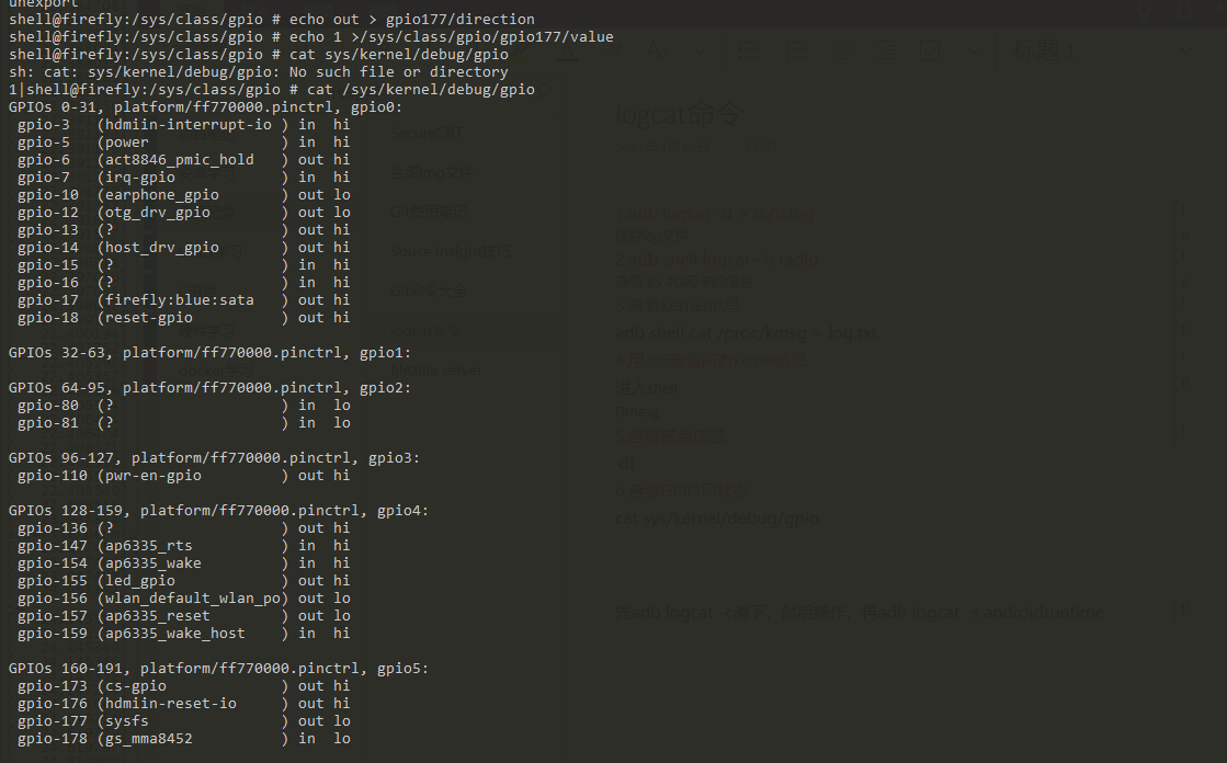

第一张图片,可以看到,我们没有177这个gpio口
第二张,申请成功
第三张,对这个gpio进行操作,但是,这里看到的值,依然是低电平
第二张,申请成功
第三张,对这个gpio进行操作,但是, …
这样的话,核心板的这个gpio可能是坏掉,这个只能返修
