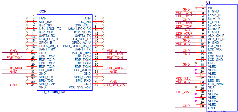

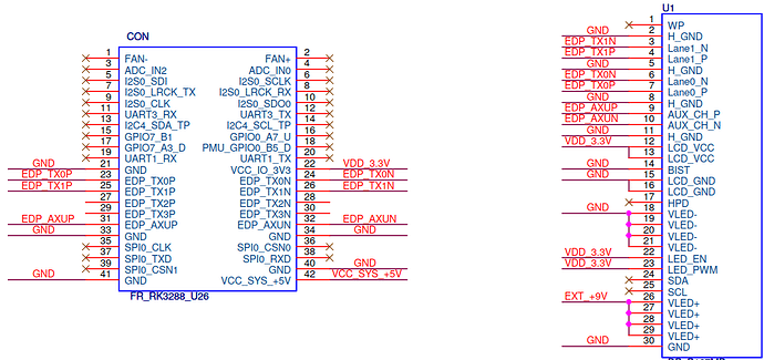

1.首先确认硬件接法没有问题
2.添加屏对应的驱动参数,屏驱动可参考kernel/arch/arm/boot/dts/lcd-LP079Qx1-AIO.dtsi
接线应该没问题~

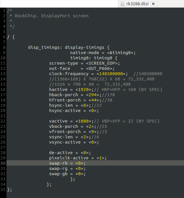

1.disp_timings~设定如下
2.log中讯息有显示link training success但没输出???

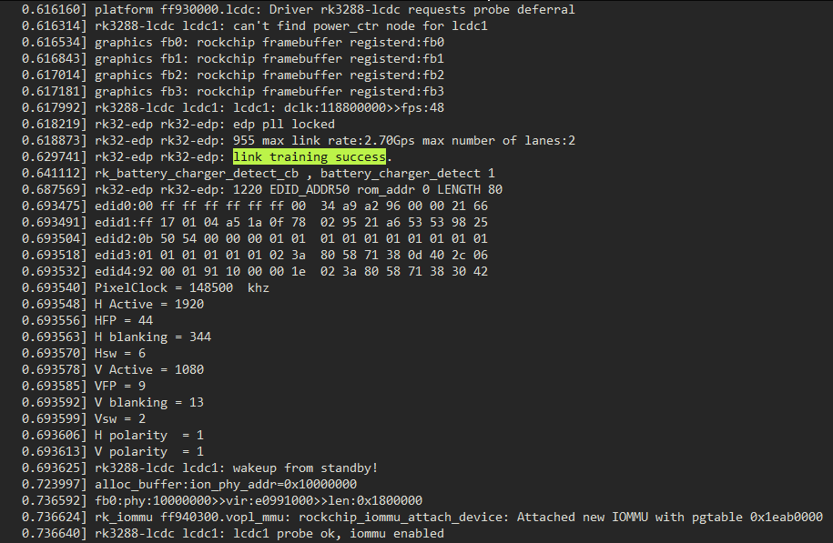

brian7001 发表于 2018-7-20 17:27
1.disp_timings~设定如下
