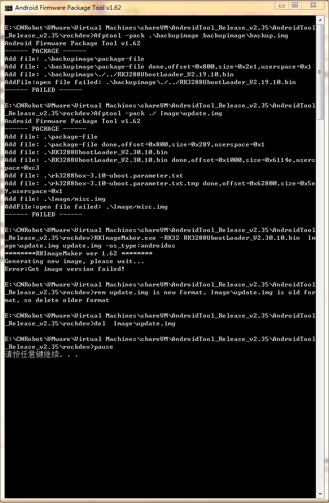

如题:出现如图片上的错误,求解
是不是工具的版本问题
leung先森 发表于 2018-7-20 10:01
是不是工具的版本问题
确实是,换了高版本就好了,尴尬了
