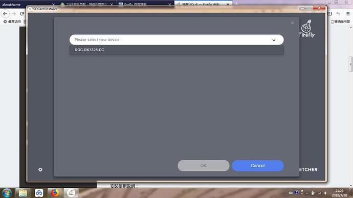

1、烧录固件到SD卡
官方制作了一个专用的SD卡安装工具,感觉还是挺好用的。把下载下来的ubuntu18.04镜像放到硬盘目录中。打开sd installer工具。
选择最下面的其它安装。
然后选择ROC-rk3328-CC
然后选择刚才存放ubuntu18.04的镜像,点击flash,开始SD卡烧录过程,根据sd速度等待一会儿就会完成烧录和校验。

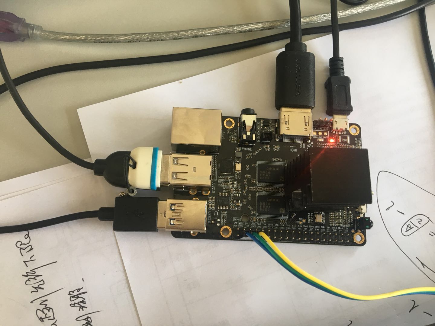

2、 硬件连接
为了测试显示功能,我特意买了一个hdmi转vga的工具,下面是基本连线
白色的是随身wifi,百度的这个随身wifi在ubuntu16.04以下驱动是相当不容易的,但是在ubuntu18.04中居然 自动识别了,真是太烈害了。
那个黑色的东西是我自己加装的散热片,后面运行起来大概有60多度,还是挺热的。

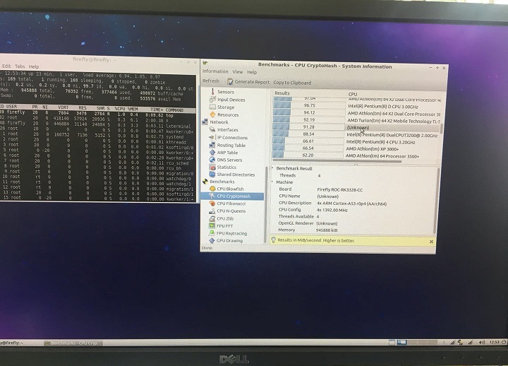

3、运行ubuntu
运行ubuntu18.04后,这个安装的是一个精简的版本,其中很多内容都没有安装,但是系统提供了一个命令,unminize,用来还原系统中缺少的内容。我第一运行时在串口终端中执行了这个命令,但是必须要连接wifi才能执行。所以第一步必须线连接wifi。wifi连接成功后就可以中unminize命令完成系统恢复了。
测试ubuntu18.04系统,这个桌面时lxde版的
ubuntu18.04在ROC-RK3328-CC上运行流畅,打开网页稍微有点慢,总体上可以接受。
这个散热器挺唬人的。
