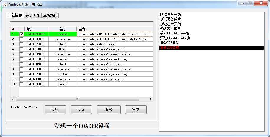

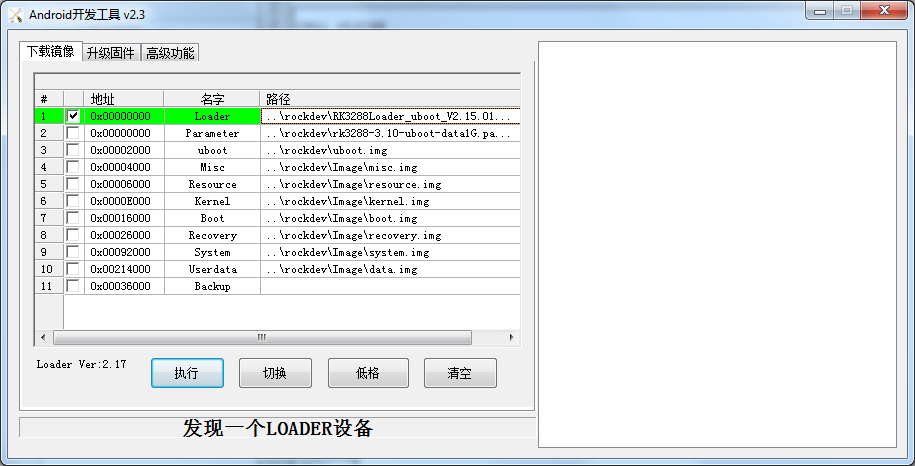

Windows下执行如下 (Win7, AndroidTool_Release_v2.3):
  1. 可以检测到设备
  2. 设置loader为v2.15版本后电击“执行”尝试更新loader失败
  3. 能够正常读取flash信息
  4. 在“高级功能”一项设置了boot,选择v2.15的loader,点击下载,提示设备类型不匹配
