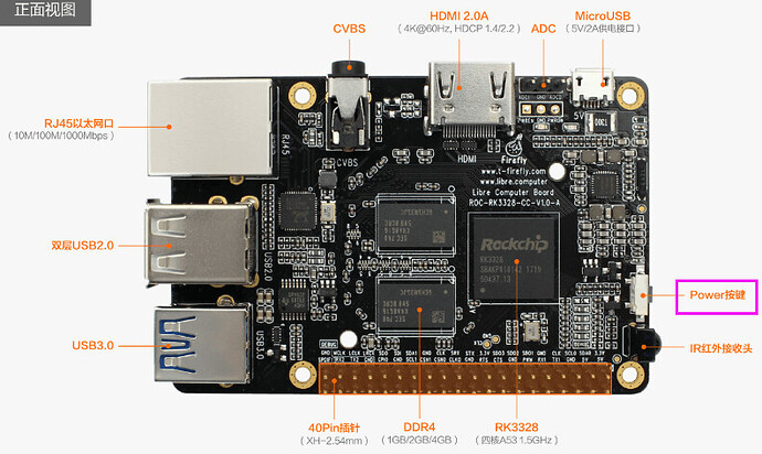

上一张官网的接口标识图片:
这个按键是个recover 按键,官网标成了 power 按键。

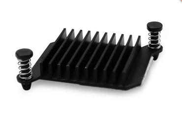

自己加散热片的小伙伴留意一下,如果是官方的大散热片一下覆盖rk3328 和两个DDR芯片的话(如上图),下面要垫点东西,rk3328 和 DDR 芯片高度不一样,直接覆盖不能完全接触三个芯片,散热效果可能不好。如果是两个或者三个小散热片,rk3288 和 DDR 芯片分开散热没有这个问题。

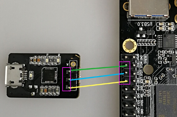

这个串口波特率是1500000bps,这一点和大多数板子不一样。使用CH340G芯片的串口模块不支持这个波特率,官方的串口模块是cp210x,自己找个cp210x芯片的模块用。

轻负载工作,可以不用散热片,没事。跑比较大的应用,估计芯片发热就明显了。

官方的串口模块,RXD, TXD 两个排针反了,看图:
正确的应该是: 串口模块 TXD 接板子RX2,串口模块RXD接板子TX2。
实际如下:看标识,串口模块 RXD 接板子RX2,串口模块TXD接板子TX2。
实际上这个接线是正确的,可以使用。那就错在标识上,标识标反了,正确的应该是下面右边这个标识:

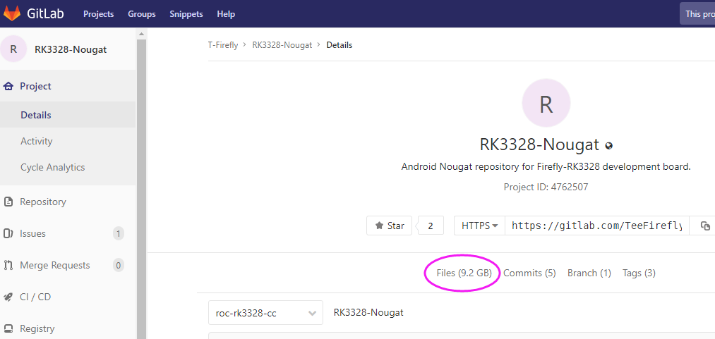

android编译:

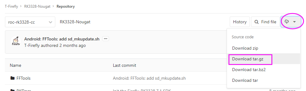

下载源码,有 gitlab 源码,可以直接克隆,但是网速不好,我试了几次都没成功,使用迅雷下载:
换用windows电脑下载,打开这个地址https://gitlab.com/TeeFirefly/RK3328-Nougat,点击file:
点击下载,随便选一个格式下载,或者复制这个链接地址,使用迅雷下载:

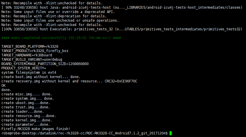

编译uboot
./FFTools/make.sh-u -j4
编译kernel
./FFTools/make.sh-k -j4
源码更新后编译android
./FFTools/make.sh-a -j4
总共4.5万个文件,编译到 30% 的时候,卡在了这里,
同时电脑上多出来一个 java 进程,占用350%,持续好长时间不动,这个是多次编译截的图:
修改:
prebuilts/sdk/tools/jack-admin文件中,添加红圈代码:
执行两个指令,重启服务:
./prebuilts/sdk/tools/jack-adminstop-server
./prebuilts/sdk/tools/jack-adminstart-server
然后接着编译,就成功了:
编译出来的文件:
打包:./FFTools/mkupdate/mkupdate.shupdate
这个目录中的文件,就是最终编译出来的全部东西了:
