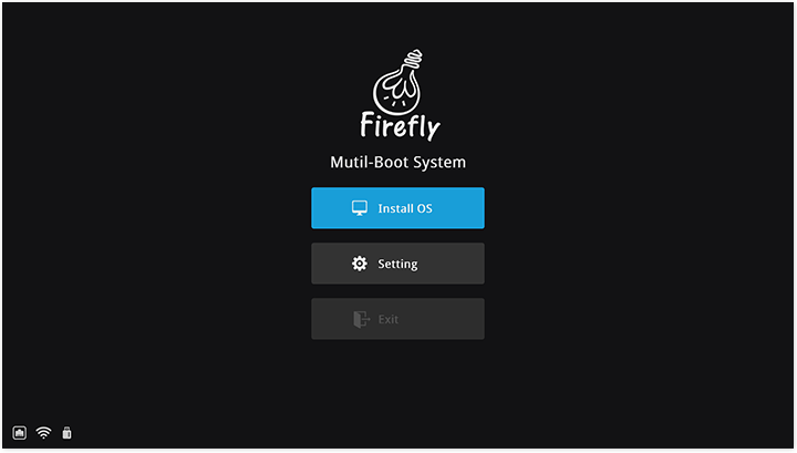

Mutil-Boot基于Firefly硬件平台开发,可以实现多个系统在线安装和启动,界面设计简约,
操作简单,初学者也能轻松上手玩转各种操作系统。
![](http://dev.t-firefly.com/data/attachment/forum/201807/17/175001kp14g838ztfg3bv0.png)![](http://dev.t-firefly.com/data/attachment/forum/201807/17/175001g11j11dw88w1nn2f.png)
在线安装系统
三步轻松实现系统在线安装,操作非常简单

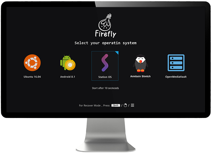

多系统启动
已安装的系统会在启动界面列出,可任意选择启动

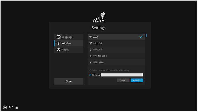

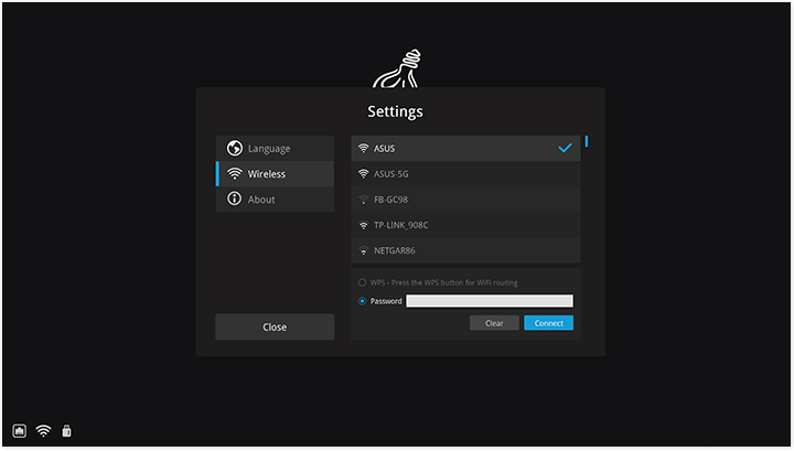

多种联网方式
拥有以太网和WiFi两种联网方式,支持WiFi的WPS直连功能

1.0新发布的版本,ubuntu怎么安装啊?没看到在菜单里呢。
支持烧写到emmc中没
为什么我启动之后待选择的系统只有三个Station OS,ArmBian stretch,OpenMediaValut这三种呢,没有ubuntu啊
zhichizhichi
怎么安装其他的系统啊?
你好,ROC-RK3328-CC暂时未支持Ubuntu系统,而Firefly-RK3399已支持Ubuntu系统。我们会在后面逐渐增加其他系统的支持。
叶致习 发表于 2018-9-18 21:57
为什么我启动之后待选择的系统只有三个Station OS,ArmBian stretch,OpenMediaValut这三种呢,没有ubuntu …
huzc9999 发表于 2018-9-20 14:35
我也只能看见三个操作系统可以安装
你好,ROC-RK3328-CC暂时只发布了三个系统,我们会在后面逐渐增加其他系统的支持。
