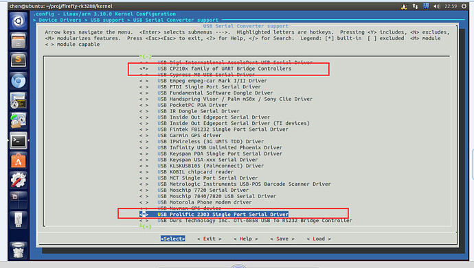

② :makemenuconfig 选中两个常用的usb转串口的芯片并保存,如下图。
③ :make -j8 firefly-rk3288.img
