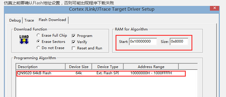

Q2: 从《上手教程》—>《环境搭建》看,发现Flash的地址,如下图一所示:
图中的Flash地址是0x10000000~0x1000FFFF,这样不会跟RAM地址冲突吗?

Q1:ROM和RAM 都能有各自的地址空间,Flash 没有对应的地址空间,因为此Flash 为 spi nor Flash ,不可直接被mcu 直接访问,他是存储code 的载体,不是执行code 的主体,烧录进Flash 的二进制,需要copy 到RAM 才能执行。
Q2:这里的Flash 地址 就是code 执行的绝对地址,code 编译后的二进制 最后是保存在RAM里以便mcu 取指。
Q3:
1.是的,不能擦除,此部分的二进制在芯片生产的时候就掩膜(MASK)进去。
2.编译链接后的二进制是保存在Flash(spi nor Flash)里,上电后,掩膜(MASK)在ROM 的bootload 会拷贝到RAM里,以便mcu 通过总线取指。
Q4:ROM 和 RAM 的分配 请参考 链接文件 的定义,对于 我们编写的 app 而言,项目编译的 Code、RO、RW、ZI段都定义在RAM 分布区(虽然是烧进Flash ,但不代表执行体在Flash ,bootload 会拷贝)

首先,非常感谢您的帮忙,现在已经大体了解了;根据您的回答,我还有两个疑问想问下你:
1、对于Q4的回答有以下这个疑问:
疑问一:ROM 和 RAM 的分配最终还是要看链接文件的定义是吗?我看论坛的上手教程那里的指定地址与Datasheet的不符?

1.ROM 和 RAM 的分配 在MDK 里 的配置有2种,1种是手动编写链接文件 .sct ,第2种就是 填写如你贴的图上的内容, 至于MDK 在链接的时候选择哪一种方式在 Options for Target → Linker ->Use Memory Layout form Target Dialog 该选项是否勾选。 至于截图内容与datasheet的不符,确实是的, 但如果就算按照截图的配置,条件符合也是能正常运行的,为什么?深究能得到对这个ic 或者 整个构架会有更深的理解。
