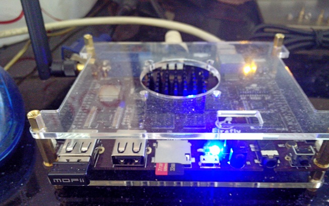

赶紧来操作寄存器试一试,GOIO_A0是第0位,那么GPIO_A1理所当然是第1位了。所以直接对这个数组[1]进行赋1和清0,果然那个Work_LED能够控制了。
大功告成,终于可以控制GPIO了。不过真的对吗?感觉有些地方想不通,手册里标明的第一个寄存器是高低电平,第二个是输入输出,那么我对着数组的[1]赋值算是什么呢?
经过几次的调试,最后得到确认,数组的[0]才是对应的DR,[1]是DDR,因为数据已经从8位转换为32位了,所以数组[0]中的[1]才是我要控制的GPIO_A1,前面操作的原来是方向寄存器。
