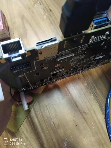

最近在调试4G模块,把电话卡查到SIM卡槽那,识别不到电话卡,用万用表从测量后发现卡槽那块没有电

是按照卡槽丝印方向查的 我拍了照片 您看下

可能是sim卡接触不良,没有识别到sim卡,把sim卡垫厚点插进去看看
你这sim卡我怎么看着是插反了啊?
WXR 发表于 2020-3-10 15:31
你这sim卡我怎么看着是插反了啊?
刚去看了aoi 3399j的丝印,你这方向应该没错。应该是你模块初始化正确,导致sim卡没上电。
