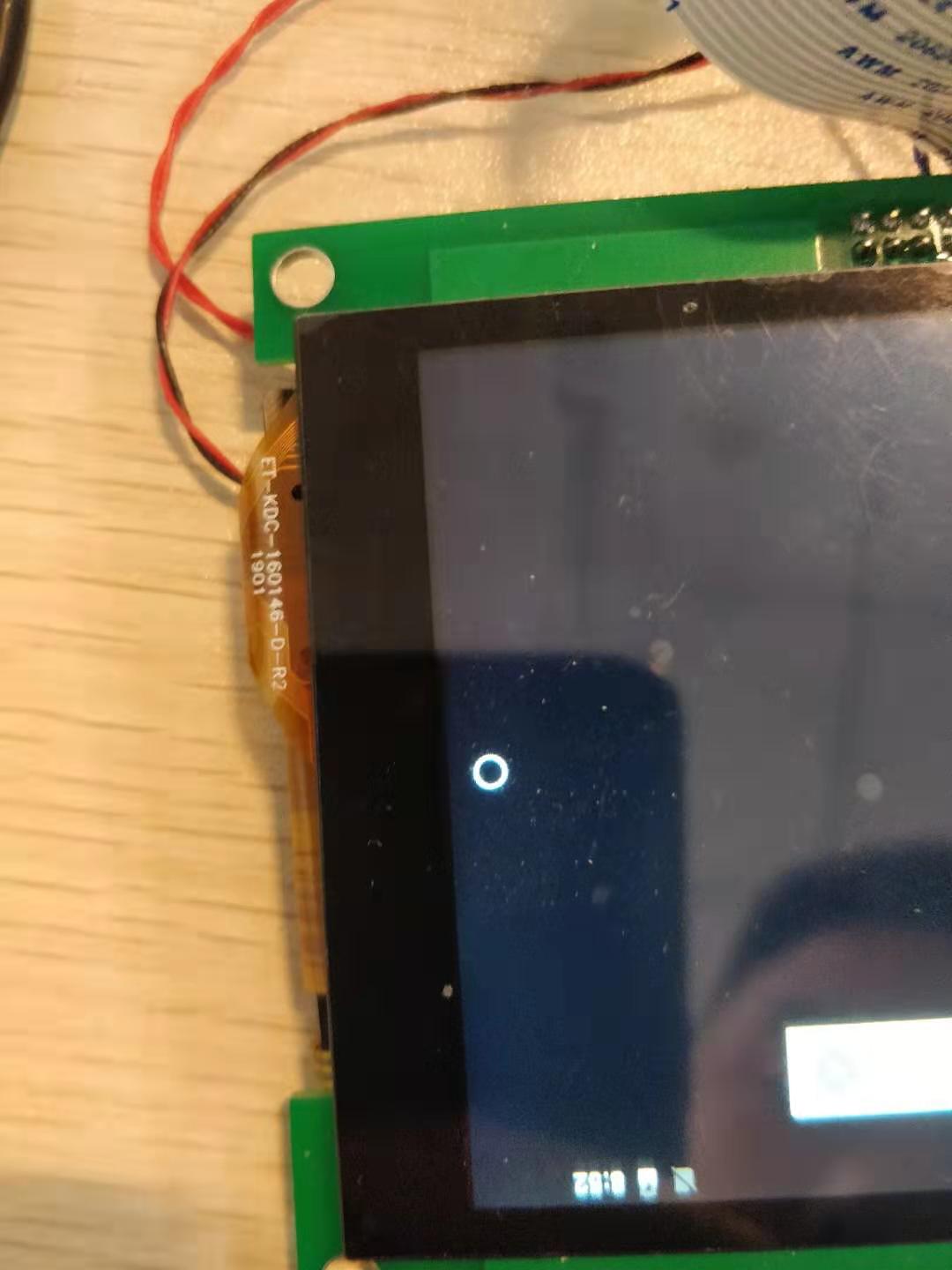

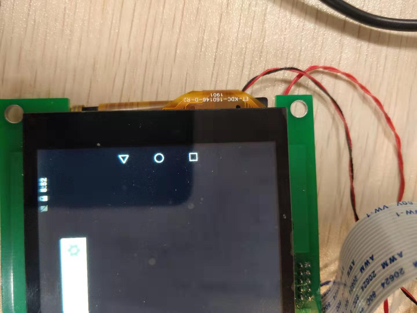

3399J竖屏横向显示后导航栏只剩home键
旋转了水平ro.sf.hwrotation=90;显示后第一次开机可以显示导航栏全部虚拟按键,第二次开机后就
没有显示其他虚拟按键了
