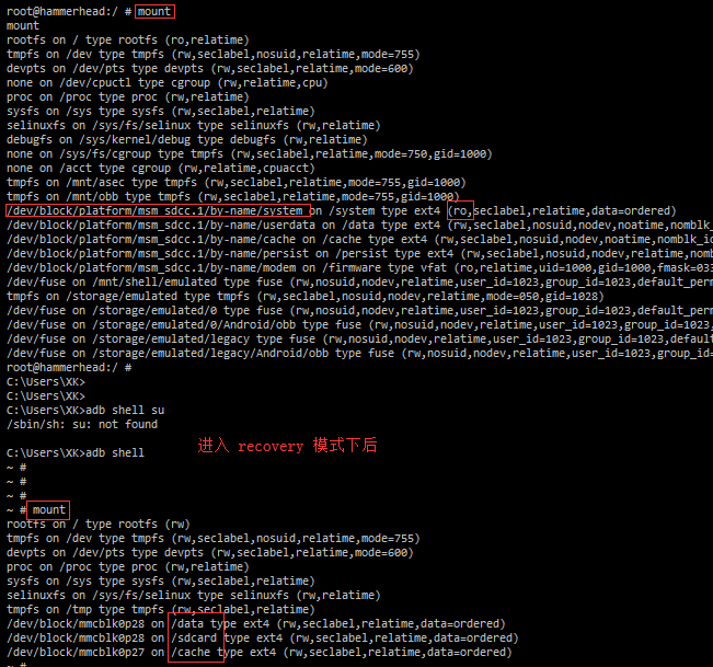

----------------------------下面发一张 Nexus 5 磁盘挂载情况--------------------------------
在进入 recovery 模式后 /data /sdcard /cache 是挂载成功的
sn: Nexus 5 可以在recovey模式下 卡刷成功
