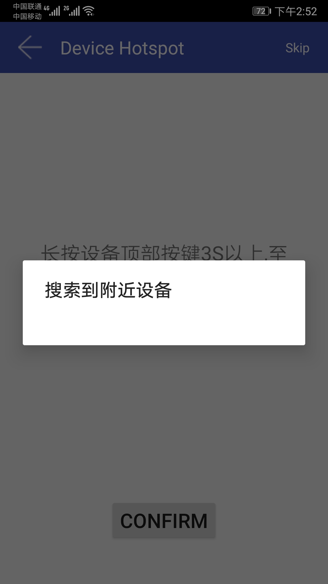

大神们好!
小弟新买了一套RK3308-CC开发板,按照基维网络配置教程配网无法成功:网络配置 — Firefly Wiki
具体情况请见附件。APP wifi扫描无法找到设备。
请帮小弟看下问题出在什么地方。
谢谢!

试一下使用DuerOS 的固件来进行配网

就是用这个apk,这个apk没有获取系统的wifi签名。
