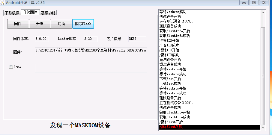

本人参考firefly-rk3288做了一个板子,板子开机后,androidtools能正常识别为maskrom设备,但是烧写固件时,androidtools工具上老是在死在下载IDB失败这一步,
串口控制台上老是不断出现SDC_BusRequest: CMD=23 SDC_RESP_TIMEOUT 1815
SDC_BusRequest: CMD=13 SDC_RESP_TIMEOUT 1815
SDM_Read error=1f80 ret=20。然后我试着先擦除FLASH,但是androidtools工具上和串口控制台上的错误信息都和前面一样,最后老是卡在擦除flash失败
不断出现
SDM_Read error=40 ret=20
换了好几个版本的工具了,问题还没有解决,烦请贴吧的大神帮忙指点迷津,万分感谢!
