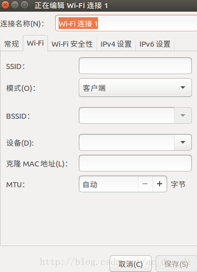

2. 创建热点 首先点击右上角的网络图标,然后拉到最下面,点击编辑连接,得到如下界面:
点击增加,然后选择wi-fi,点击新建,得到如下界面:
这时填写连接的名称,填写SSID,也就是到时热点显示的名称,在模式里选择热点,Ubuntu 16.04有这个选项。。。Ubuntu 15.04死活没找到。。。如下:
